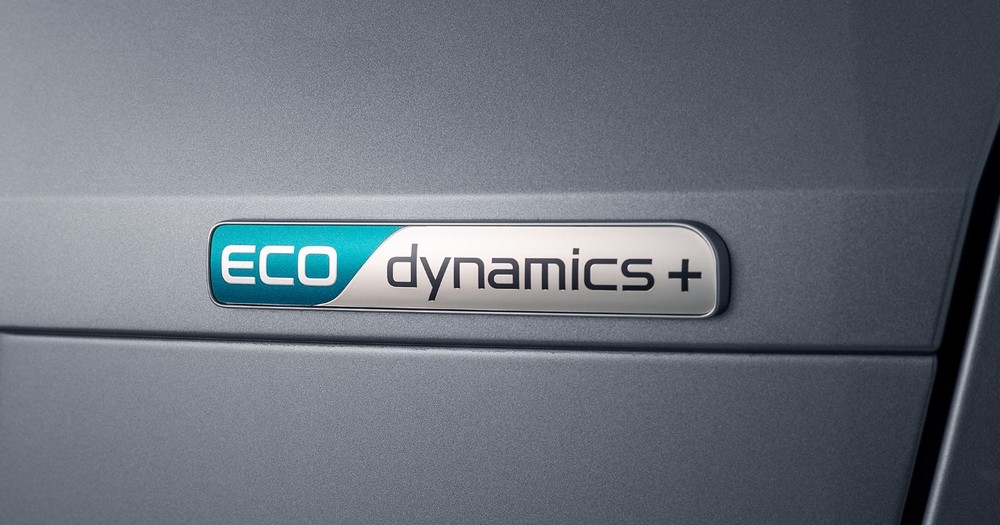

Kia Motors predstavila je novi ‘EcoDynamics+’ 48-voltni laki dizel hibrid (MHEV) za sve karoserijske varijante Ceeda. Tako će novi pogon pored Ceedovog hečbeka biti raspoloživ i kod karavanskog Ceeda Sportswagon, shooting brake ProCeeda i krosovera XCeeda.
Pogon EcoDynamics+ smanjenjem emisija CO2 i troškova održavanja poboljšava efikasnost 1,6-litarskog dizel motora ‘Smartstream’. Novi pogon nudi se kod snažnije i slabije varijante motora –115 KS i 136 KS – dok je kod ProCeeda u ponudi samo snažnija varijanta.
