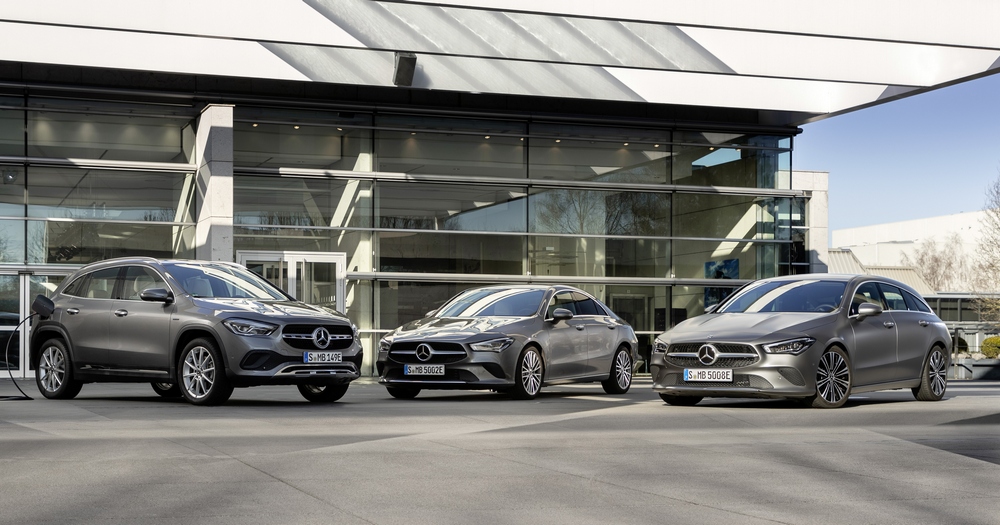

CLA Coupé, CLA Shooting Brake and GLA sada pod brendom EQ Power
Mercedes‑Benz Cars kontinuirano povećava svoj asortiman plug-in hibrid modela pod brendom EQ Power. Sa modelima CLA 250 e Coupé, CLA 250 e Shooting Brake i GLA 250 e, Mercedes-Benz upotpunjuje gamu EQ Power vozila u segmentu porodice kompaktnih automobila sa trećom generacijom hibridnog pogona. Novi modeli se mogu naručiti u proleće ove godine, dok se dolazak na tržišta očekuje samo nekoliko nedelja nakon toga.
Za nova kompaktna EQ Power vozila, u prvom planu su (električni) užitak u vožnji i pogodnost za svakodnevnu upotrebu. Ovo pokazuju i istaknute karakteristike modela:

Mercedes-Benz GLA &amp; CLA 250 e; Kraftstoffverbrauch kombiniert: 1,8-1,5 l/100 km, Stromverbrauch kombiniert: 16,1-15,1 kWh/100 km, CO2-Emissionen kombiniert: 42-35 g/km<br /> Mercedes-Benz GLA &amp; CLA 250 e; Combined fuel consumption: 1.8-1.5 l/100 km, combined electrical consumption: 16.1-15.1 kWh/100 km, combined CO2 emissions: 42-35 g/km
