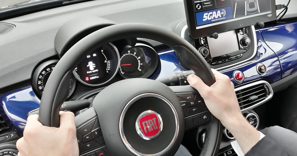

Konkretan primer ove posvećenosti je prikazan kroz aktivno učešće kompanije FCA na Svetskoj 5GAA konferenciji i kroz demonstraciju koja je održana u Torinu. Na ovom događaju prikazano je kako povezana vozila mogu da komuniciraju i sa cloudom i međusobno kako bi unapredili bezbednost i kvalitet vožnje.
Pojava 5G tehnologije će uvesti novi talas komunikacije koja se odvija velikom brzinom i sa vrlo malim kašnjenjem, a kompanije FCA je predstavila pet novih tipova tehnologije koje koriste ove prednosti: Sistem za upozorenje od čeonog, direktnog sudara, sistem za obaveštenja u gradu putem georeferenciranja (Urban Geo-referenced Alert), sistem za upozorenje na zaustavljena vozila, sistem za upozorenje na naglo kočenje vozila ispred (Emergency Electronic Brake Light warning) i sistem za pomoć pri slaboj vidljivosti (See Through).
