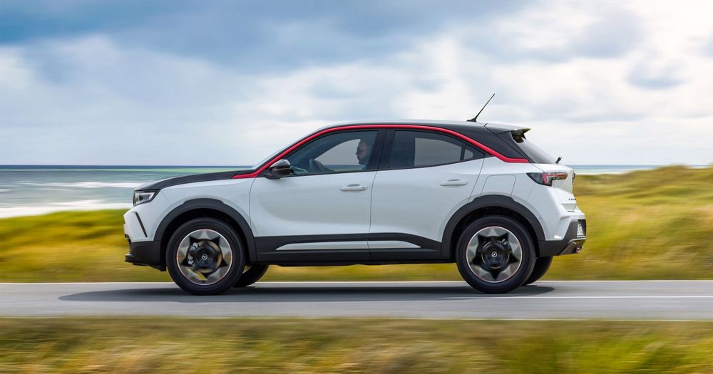

Uprkos nešto dužem međuosovinskom rastojanju (+2,0 mm), nova Mokka je 12,5 cm kraća od prethodnog modela, dok svojim putnicima nudi sličan prtljažni prostor do 350 litara. Ukupna dužina od samo 4,15 metara čini je izuzetno lakom za manevrisanje i parkiranje u urbanim i prigradskim područjima.
Dizajn nove Mokke iznenađuje zapanjujućim proporcijama i zadivljujućom preciznošću ukupnim hrabrim izgledom koji karakterišu dobro pozicioniran, širok stav, sve do najmanjih detalja. Novost koja se takođe ističe kao prvi model kog odlikuje buduće lice marke i potpuno digitalni kokpit sledeće generacije: Opel Vizor i Opel Pure Panel. Horizontalno rastegnuta instrument tabla integriše dva široka ekrana; onaj ispred vozača je velik do 12 inča. Da bi omogućili intuitivnu upotrebu i neprekidno fokusiranje vozača na put, Opelovi dizajneri zadržali su kontrolne tastere za osnovne funkcije.
Sa GS Line opremom, Opel nudi po prvi put sportskiji izgled verzije Mokke. Ova nova oprema uključuje otvaranje dnevnog svetla sa crvenim potpisom, crni Vizor visokog sjaja, crna umesto hromiranih spoljnih elemenata i znački, specifična šara prednjih sedišta, crvena obloga instrument table, felne od lakih legura u crnoj boji, dvobojni krov i crna hauba – čini Mokku veoma upadljivom.
