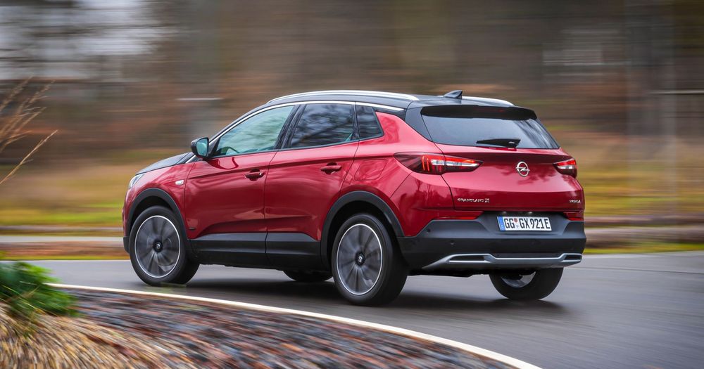

Opel donosi sjajne vesti za promatrače ptica, šumare, jahače, ribolovce, mornare… Sa novim Opel Grandland X Hibrid4 mogu tiho da se kreću šumom, preko pašnjaka ili do obale, jer elegantni SUV poseduje električni pogon na sva četiri točka. Ako se baterija priključnog hibrida od 13,2 kWh napuni, a vozač ima laku desnu nogu, Grandland X u režimu „pogon na sva četiri točka” pokreću samo dva električna motora. Što je ne samo tiho, već i vrlo efikasno, jer Grandlandu X-u nije potrebna osovina. Takođe, veliki obrtni moment elektromotora dostupan je od prvog pritiska gasa i pruža optimalnu vuču na slabim površinama.

Opel Grandland X Hibrid4 pokreće 1.6-litarski turbo benzinac i dva električna motora koji nude ukupnu snagu od 221kW (300ks). Prema WLTP1, potrošnja goriva (kombinovana vožnja) je 1,4-1,3 l/100km, emisija CO2 32-29
Spomenuti podaci o potrošnji goriva i emisiji CO2 su u skladu s homologacijom WLTP (uredba EU 2017/948). Od 1. septembra 2018. nova vozila su homologovana po Svetskom harmonizovanom postupku za laka ispitivanja vozila (WLTP), što je novi, realniji postupak ispitivanja za merenje potrošnje goriva i g/km (NEDC2: 1.6-1.5 l/100km, 36-34 g/km CO2). Četvorocilindrični motor sa unutrašnjim sagorevanjem sa 147kW (200ks) posebno je dizajniran da zadovolji zahteve hibridnog vozila. Maksimalna brzina Grandland X Hibrid4 iznosi 235km/h.
Električna jedinica sastoji se od dva elektromotora na prednjoj i zadnjoj osovini. Snaga prednjeg električnog pogona iznosi 81kW (110ks), a zadnjeg 83kW (113ks). Prednji elektromotor prenosi snagu na prednje točkove pomoću elektrifikovanog osmostepenog automatskog menjača. Drugi elektromotor i diferencijal integrisani su u zadnju osovinu, što Grandland X Hibrid4 čini vozilom sa pogonom na sva četiri točka sa optimalnom vučom. Do 59 kilometara može se voziti isključivo na struju tokom ciklusa vožnje WLTP1, (67-69km NEDC 2).
