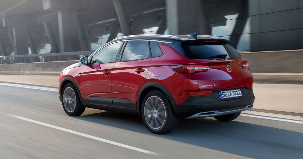

Opel ide električno! Nemački proizvođač automobila nastavlja da implementira ovaj klučni element PACE! strateškog plana predstavljajući novu PHEV (plug-in hibridno električno vozilo) verziju Grandlanda X sa pogonom na svim točkovima. Dolazeći na vrh Opelove SUV ponude (koja takođe uključuje modele Crossland X i Mokka X), elegantni Grandland X Hybrid4 sa opcionom crnom haubom kombinuje 1,6-litarski turbopunjeni benzinski motor sa dva elektromotora, a ukupna izlazna snaga je do 300 ks. Preliminarna WLTP1/NEDC2 potrošnja goriva (prosečna, kombinovana) je 2,2 l/100 km sa 49 g/km CO2. Planirano je da prodaja počne tokom narednih nedelja a prve isporuke kupcima se očekuju početkom 2020. Opelov prvi plug-in hibrid će doprineti elektrifikaciji kompletne game nemačkog brenda do 2024. Takođe je i deo strategije za ispunjenje budućih CO2 normi. Još jedan korak u procesu, koji isto tako uključuje motore sa unutrašnjim sagorevanjem visoke efikasnosti, biće i predstavljanje potpuno električne verzije sledeće generacije modela Opel Corsa koja počinje sa prodajom ove godine.
U skladu sa Opelovim pozicioniranjem kao uzbudljivim, pristupačnim, nemačkim brendom, novi PHEV predstavlja najsavremeniju plug-in hibridnu tehnologiju. Pogonski sistem modela Grandland X Hybrid 4 uključuje:
- 1,6-litarski turbopunjeni četvorocilindarski benzinski motor sa direktnim ubrizgavanjem sa 147 kW/200 ks koji je adaptiran za hibridnu jedinicu a uz to i WLTP sertifikovan i u skladu sa Euro 6d-TEMP standardima
- električni pogonski sistem koji obuhvata dva električna motora sa 80 kW/109 ks, pogon na sve točkove i litijum jonsku bateriju sa 13.2 kWh. Prednji električni motor je uparen sa elektrifikovanim osmostepenim automatskim menjačem. Drugi električni motor, inverter i diferencijal su integrisani u električno pokretanu zadnju osovinu kako bi obezbedili pogon na sve točkove po potrebi.
Benzinski motor će uglavnom biti korišćen pri srednjim i većim brzinama vozila, dok će pri nižim brzinama vožnje biti angažovan električni deo pogonske jedinice. Opel Grandland X Hybrid4 može da pređe do 50 kilometara u potpuno električnom modu vožnje po WLTP standardima (60 km prema NEDC). Istraživanja su pokazala da su u Nemačkoj, 80 procenata svih vožnja tokom dana distance manje od 50 kilometara, tako da bi ovi kupci modela Grandland X Hybrid4 mogli potencijalno da voze sa nultom emisijom štetnih gasova sve vreme.
Grandland X Hybrid4 će ponuditi četiri moda vožnje – električni, hibridni, AWD i Sport – omogućavajući vozačima da prilagode karakteristike automobila svojim željama ili specifičnim uslovima vožnje. Na primer, izbor hibridnog moda dozvoljava automobilu da automatski izabere najefikasniju metodu pogona, sa mogućnošću da se prebaci na električni mod za vožnju sa nultom emisijom kada ulazi u centar grada. Izbor AWD moda aktivira elektrifikovanu zadnju osovinu za maksimalnu trakciju na svim vrstama puteva.
Pored demonstracije kako Opel demokratizuje inovaciju sa najnovijim pogonskim sistemima, Grandland X Hybrid4 pokazuje kako Opel uvek obraća pažnju na potrebe kupaca. Na primer, utičnica za punjenje baterije putem 3,3 kW punjača (verzija 6,6 kW je opciona) je prikladno smeštena na drugoj strani vozila od grla za punjenje goriva, dok je baterija instalirana ispod zadnje klupe kako bi se obezbedilo više mesta u kabini i prtljažniku.
